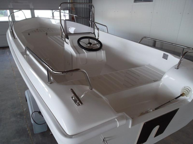

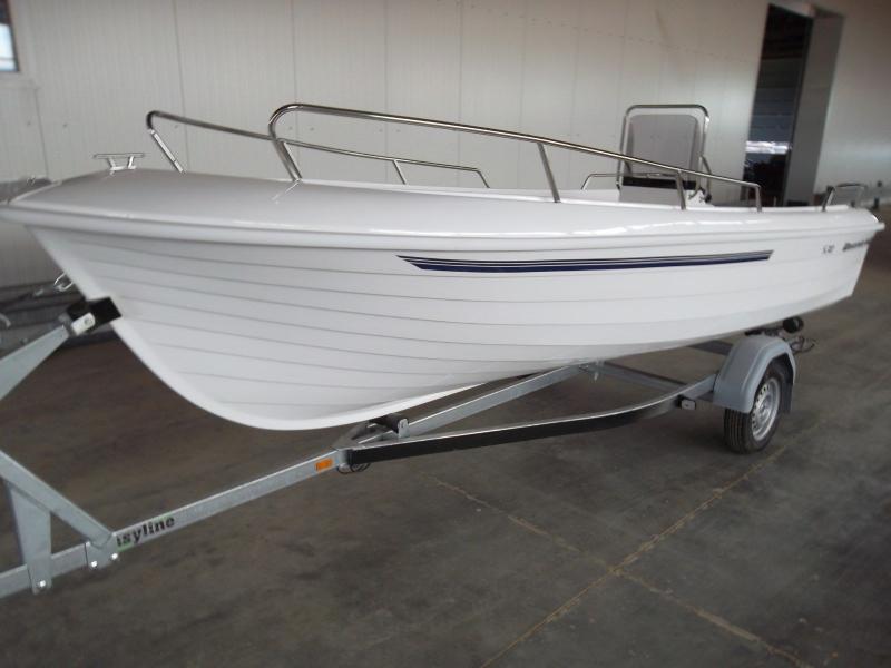

Nachdem ich schon einige Jahre immer wieder mal auf der oberen Donau unterwegs bin, habe ich nun ein eigenes Boot gekauft. Ein Texas 530 fisherman mit Konsole. Ich will auch auf den Berliner Gewässern schippern. Dafür reicht ein Yamaha FT8 gel Schubmotor wohl leicht, da die allermeisten Gewässer in und um Berlin auf 8 km/h zum Ufer beschränkt sind. Für die Donau will ich das Boot von Saal aus betreiben und dort zu Wasser lassen. Meint Ihr das gibt mit einem 8 PS Schubmotor Sinn ?? Das Boot hat 350 kg Leergewicht und eine maximale Zuladung von 565 kg und ist CE C zertifiziert, maximale Motorisierung 40 kw. Versuche mal ein Foto anzuhängen. Danke für Eure Meinungen!
