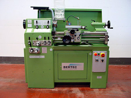

Hab auch nur ne kleine Drehbank. M16 geht schon, muss allerdings das Futter per Hand (oder verlängerung) drehen. An sonsten wie bei dir mit planem Futter das Schneideisen gerade draufhalten und anpressen ...
In St 37 mags gut gehen, aber das zähe Zeugs fordert schon die ganzen Komponennten
Stimmt leider, ist ne echte Quälere mit dem Hobbyzeugs
Ha ha ha,
wenn ich die Weiler mAtador in die Knie kriege, dann willst Du mit Deiner M 16 auf Glocke auf einmal schneiden

Ha ha ha,
Goran: Wer lesen kann ist eindeutig im Vorteil.
Meine Maschine packt das natürlich nicht. Ich steck ne Verlängerung ins Dreibackenfutter und treib es mit der Hand an. Bei 50 cm Hebel geht einiges.
Der Rest ist stabil genug.

Ausserdem ist meine Möre ein Präsisionsinstrument Ein gscheider Werkzeugmacher dreht damit das Mündungsrohr einer Feldhaubitze
