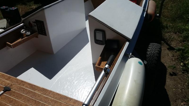

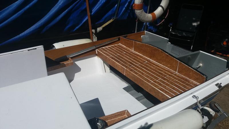

Stimmt Franz Josef,es gibt Naturbelassene und Imprägnierte,diesmal habe ich es gut gemeint und die Imprägnierten genommen,was sich beim abpicken mit dem Klebeband gerächt hat,hält fast gar nicht.Jetzt muß ich in den Fugen das Sika ordentlich nachschleifen.
Gruß Johann

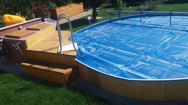

Auch hier habe ich Kork verwendet,hält super,schaut gut aus und wird nicht heiß
Gruß Johann

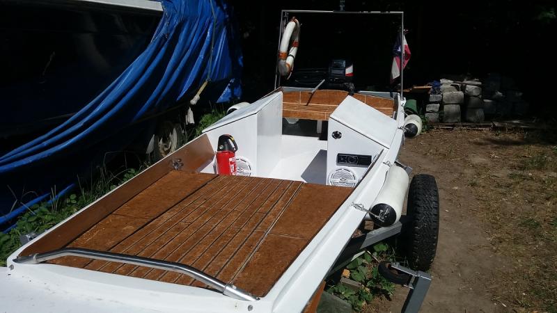

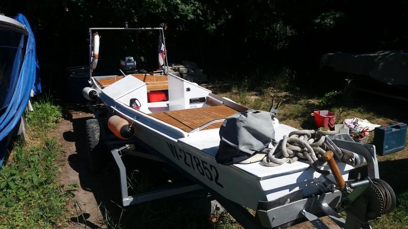

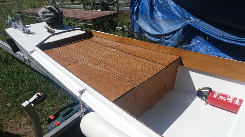

Heute wurde fertiggekorkst
Gruß Johann

Sieht richtig gut aus!

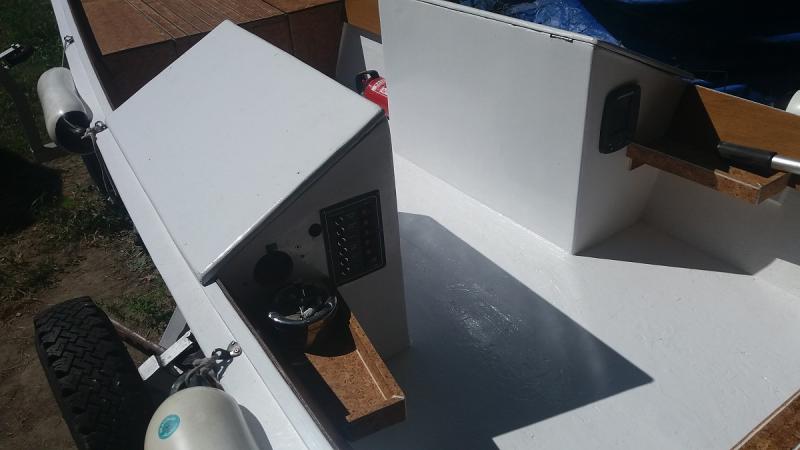

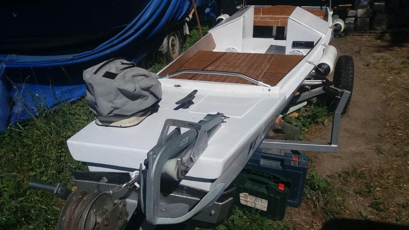

Endlich war Hochzeit
Gruß Johann
