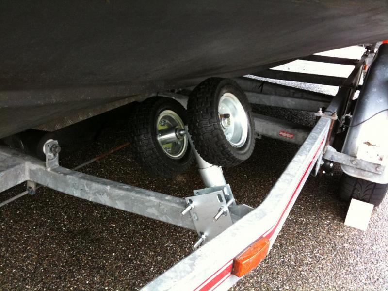

Hab jetzt heute noch Stützräder mit Luftreifen montiert. Soll noch ein bisschen was für den Seitenhalt bringen
Servus ! Tobi
